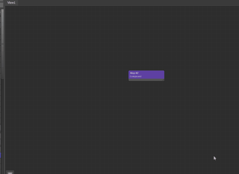

Les objets composés sont des nœuds qui contiennent des sous-graphiques incluant d’autres nœuds, qui peuvent éventuellement inclure d’autres objets composés. Ils peuvent être utilisés pour organiser et simplifier les graphiques de grande taille pour une meilleure lisibilité.

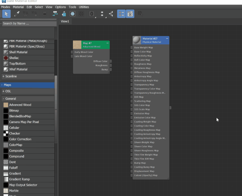

Pour créer un objet composé dans la vue active, procédez comme suit :
Les nœuds sélectionnés sont inclus dans le nouvel objet composé et les connexions existantes deviennent des ports.
Création d’un objet composé dans la vue active
