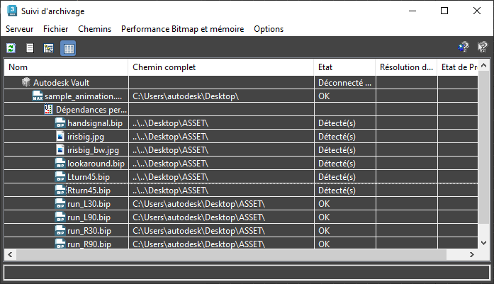

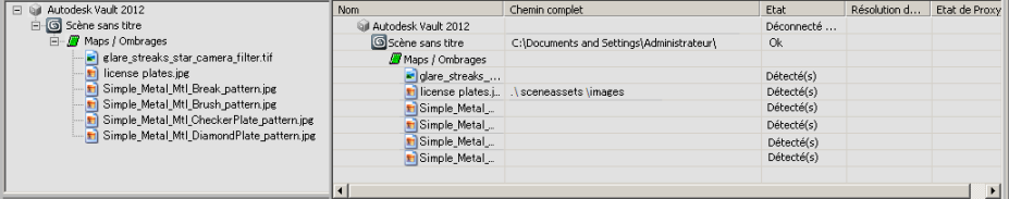

[fenêtre Suivi d’archivage]
Gauche : Boîte de dialogue Suivi d’archivage sous forme d’arborescence
Droite : boîte de dialogue Suivi d’archivage sous forme de tableau
La fenêtre de la boîte de dialogue Suivi d’archivage répertorie toutes les archives de la scène courante sous forme d’arborescence ou de tableau, en fonction du paramètre choisi. Elle permet notamment de connaître le fichier de scène, les images utilisée dans les matériaux, les références externes et les fichiers photométriques. Par défaut, les fichiers de sortie (comme les images rendues) sont également répertoriés dans la fenêtre. Vous pouvez désactiver leur affichage si vous le voulez.
Cette fenêtre affiche également pour chaque archive des icônes indiquant le type de l'archive (fichier de scène 3ds Max, branche de map, etc.) et son état, le cas échéant. La plupart des icônes d'état sont décrites dans la rubrique Aide de l'Explorateur de coffre-fort Autodesk Vault Explorer Icon Reference.
Remarque : aucune icône d'état n'est affichée si vous n'avez pas installé de fournisseur de contrôle de version.
en règle générale, les erreurs d'état peuvent être résolues en coordonnant la structure dossier local/fichier avec celle du coffre-fort, comme cela est décrit dans la procédure précédente.
Vous pouvez accéder à la plupart des commandes de la boîte de dialogue en cliquant avec le bouton droit sur une archive. Les commandes applicables à l'archive sont proposées dans le menu contextuel. Il s'agit des mêmes commandes que celles décrites ci-dessus.
