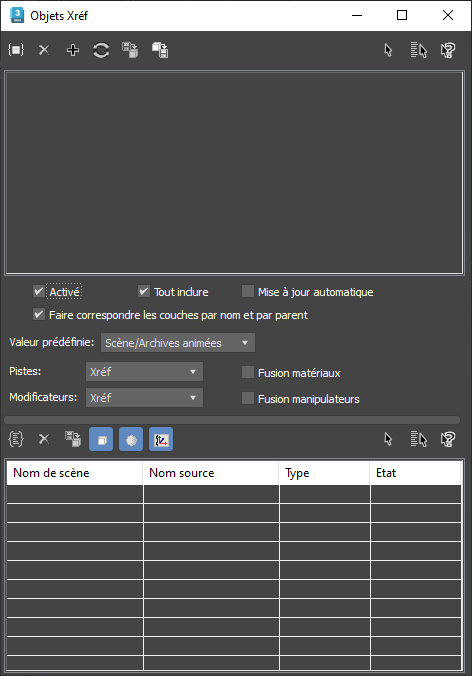

Pour ajouter un objet référence externe :
Boîte de dialogue Objets Xréf
  1. Choisissez le menu Fichier Référence Objets Xréf.
    La boîte de dialogue Objets Xréf vous permet de choisir de fusionner les transformations, les matériaux ou encore les manipulateurs.
    Remarque : Si vous voulez conserver des entités référencées en externe (transformations, matériaux, manipulateurs ou modificateurs), assurez-vous que Fusion transformations, Fusionner matériaux et Fusionner manipulateurs sont désactivés et que le paramètre Modificateurs est défini sur Xréf. avant de passer à l'étape suivante.
    Conseil : Pour inclure tous les objets et ignorer la boîte de dialogue Fusionner références externes, activez l’option Tout inclure dans la boîte de dialogue Objets Xréf avant de cliquer sur Créer enregistrement Xréf à partir du fichier.
  2. Dans la boîte de dialogue Objets Xréf, cliquez sur le bouton Créer enregistrement Xréf à partir du fichier . Une boîte de dialogue d'ouverture de fichier apparaît. Mettez en surbrillance le fichier souhaité dans la liste, puis cliquez sur Ouvrir. La boîte de dialogue Fusionner Xréf s'affiche.
