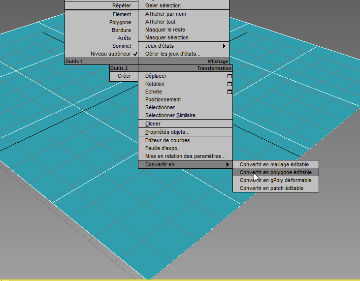

Par défaut, l'objet Plan est divisé en polygones 4 x 4. Si vous ne voyez pas les polygones dans la fenêtre Perspective, appuyez sur F4 pour activer le mode d’affichage Faces délimitées.
Pour convertir l'objet, cliquez une fois avec le bouton droit de la souris dans la fenêtre Perspective pour quitter le mode créer. Ceci laisse l'objet sélectionné. Cliquez à nouveau avec le bouton droit dans la fenêtre Perspective, puis en bas du quadrant Transformation, choisissez Convertir en
Convertir en polygone éditable. Vous pouvez également appliquer le modificateur Editer poly.
L'objet est désormais un polygone éditable et le groupe de fonctions de commandes bascule en groupe de fonctions Modifier.

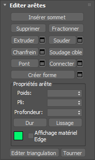

Cette rubrique fournit des informations détaillées sur le panneau déroulant d'une arête spécifique : Editer arêtes. Les autres panneaux déroulants sont décrits dans leur propre rubrique.
Ce panneau déroulant comprend des commandes spécifiques à l'édition des arêtes.
Lorsque vous avez activé Insérer sommet, cliquez sur une arête pour ajouter un sommet à cet endroit. Tant que la commande reste active, vous pouvez continuer à subdiviser des polygones.
Lorsque vous avez terminé d'insérer des arêtes, cliquez avec le bouton droit de la souris dans la fenêtre ou cliquez de nouveau sur l'option Insérer sommet pour la désélectionner.

Lorsque vous connectez deux arêtes ou plus à l'aide de la boîte de dialogue Paramètres, vous créez des arêtes espacées régulièrement. Le nombre d'arêtes est défini dans la boîte de dialogue. Lorsque vous cliquez sur le bouton Connecter, les paramètres en cours dans la boîte de dialogue sont utilisés pour la sélection.

Pour obtenir des instructions sur l’utilisation de la boîte de paramétrage, reportez-vous à la rubrique Interface de la boîte de paramétrage.
