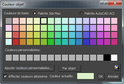

Boîte de dialogue Couleur objet
La boîte de dialogue Couleur objet comprend deux palettes de couleurs prédéfinies à partir desquelles vous pouvez définir la couleur filaire d'un objet. Il s'agit également de la couleur de la surface dans une fenêtre ombrée.

Si vous utilisez la palette 3ds Max, la boîte de dialogue Couleur objet contient une palette de 16 échantillons de couleur personnalisés. Vous pouvez définir une couleur quelconque pour chacun des 16 échantillons de couleurs en sélectionnant un échantillon dans la zone Couleurs personnalisées, et en cliquant ensuite sur Ajouter couleurs personnalisées.

  • Palette 3ds Max Lorsque cette option est sélectionnée, la boîte de dialogue affiche les zones Couleurs de base et Couleurs personnalisées. Vous pouvez ajouter les couleurs personnalisées.
  • Palette AutoCAD ACI Lorsque cette option est sélectionnée, la palette AutoCAD ACI s’affiche. Lorsque vous cliquez sur une couleur, son numéro ACI est indiqué en bas de la boîte de dialogue.
Couleurs de base
Jeu de 64 couleurs par défaut, disponibles uniquement lorsque la Palette 3ds Max est sélectionnée.
Affiche 16 couleurs personnalisées lorsque la Palette 3ds Max est sélectionnée. Pour choisir une couleur personnalisée, cliquez sur son échantillon. Pour définir ou modifier une couleur personnalisée, cliquez sur son échantillon, puis cliquez sur Ajouter couleurs personnalisées.
Disponible uniquement lorsque la Palette 3ds Max est sélectionnée. Pour afficher le sélecteur de couleurs et modifier la couleur personnalisée actuellement sélectionnée, cliquez sur cette option. Si vous cliquez sur le bouton Ajouter couleurs personnalisées avec une couleur de base choisie, la boîte de dialogue bascule sur la première couleur personnalisée avant d'ouvrir la boîte de dialogue Sélecteur de couleurs.
Par objet/Par couche
Bascule entre la définition de la couleur d'un objet directement ou à l'aide de sa couche.
  • Par objet : la sélection d’une nouvelle couleur dans la boîte de dialogue Couleur objet modifie la couleur filaire de l’objet dans les fenêtres.
  • Par couche : l’objet utilise la couleur de la couche à laquelle il appartient. L'échantillon de couleur d'un objet définie sur Par couche, comme indiqué dans cette boîte de dialogue et dans le panneau de commandes, est en noir et blanc : . Dans l'explorateur de scènes, l'échantillon de couleur d'un objet est la suivante : .

Affiche le numéro ACI de la couleur sélectionnée. Disponible uniquement lorsque la palette AutoCAD ACI est sélectionnée.
Sélectionner par couleur
Ouvre la boîte de dialogue Sélectionner objets, qui répertorie tous les objets utilisant la couleur actuelle comme couleur filaire.
Remarque : Ce bouton est uniquement disponible lorsque au moins un objet de la scène est affecté de la couleur actuelle comme couleur filaire.
Affecter couleurs aléatoires
Lorsque cette option est sélectionnée, 3ds Max attribue une couleur aléatoire à chaque objet créé. Lorsqu’elle n’est pas sélectionnée, 3ds Max attribue la même couleur à chaque objet créé jusqu’à ce que vous modifiiez l’échantillon de couleur. Ce paramètre affecte les couleurs filaires uniquement lorsque l'option Par objet est sélectionnée comme méthode de couleur.
Couleur active/courante
Affiche la couleur active (si aucun objet n'est sélectionné) ou la couleur courante. Lorsque vous cliquez sur l’échantillon de couleur, la boîte de dialogue Sélecteur de couleurs s’ouvre pour vous permettre de créer une couleur personnalisée.
