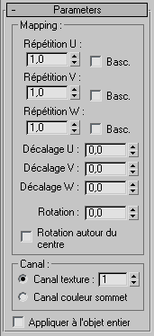

Interface
Zone Mapping
Recouv. U, Recouv. V, Recouv. W
Modifie le recouvrement le long de l'un des trois axes de coordonnées.
Basculer
Inverse le sens de la texture le long de l'axe spécifié.
Décalage U, Décalage V, Décalage W
Ajustez ces champs à double flèche pour déplacer la texture dans la direction de l'axe de coordonnées spécifié.
Rotation
Permet de faire pivoter la texture.
Rotation autour du centre
Lorsque cette option est activée, la texture tourne autour du centre de l'objet. Si elle est appliquée à une sélection de sous-objets, le centre de cette dernière sert de pivot.
Lorsque cette option est désactivée, la texture tourne autour du coin du gizmo des coordonnées U et V.
Zone Canal
Spécifie si la transformation doit être appliquée à un canal de mapping ou à un canal couleur sommet, ainsi que le canal à utiliser. Pour plus d’informations sur ces canaux, reportez-vous à la rubrique Modificateur texture UVW.
  • Canal texture Indique le canal UVW à utiliser pour le mapping. Utilisez la double flèche pour définir la valeur du canal.
  • Canal couleur sommet Utilise le canal de couleur sommet pour le mapping.
Appliquer à l'objet entier
Si le modificateur Transformation UVW est appliqué à une sélection sous-objet active, telle qu'une face ou un patch, cette bascule détermine si les paramètres du modificateur affectent uniquement la sélection sous-objet d'origine ou l'intégralité de l'objet.
