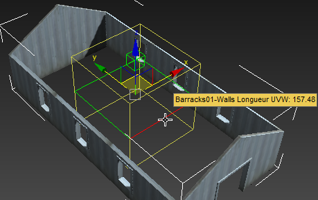

Pour définir la largeur et la longueur à l'aide des manipulateurs :
  1. A partir du groupe de fonctions Modifier, choisissez le modificateur de texture UVW dans l'affichage de la pile.
    Vous pouvez également vous placer au niveau Gizmo du modificateur.
  2. Sur la barre d'outils par défaut, cliquez sur Sélectionner et manipuler pour l'activer.
    Des arêtes vertes s'affichent le long des bords du gizmo du modificateur Map UVW. L'arête devient rouge lorsque le curseur se trouve au-dessus.
  3. Faites glisser une arête du gizmo pour ajuster la largeur ou la longueur.
    Une info-bulle indique la nouvelle largeur ou longueur.

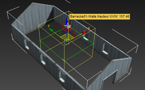

Pour utiliser les manipulateurs afin de contrôler l'échelle verticale :
    Pour les types de mapping 3D, un cube vert s'affiche dans la partie supérieure du gizmo du modificateur Map UVW. Le cube devient rouge lorsque le curseur se trouve au-dessus.
  3. Faites glisser le cube pour régler la hauteur du gizmo.
    Une info-bulle indique la nouvelle valeur de recouvrement dans la dimension verticale.

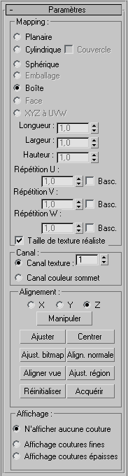

Interface
Pile des modificateurs
niveau de sous-objet Gizmo
Active les transformations gizmo. A ce niveau de sous-objet, vous pouvez déplacer, redimensionner et faire pivoter le gizmo dans les fenêtres afin de positionner le mapping.
Conseil : Pour voir le mapping se déplacer sur la surface de l’objet lorsque vous transformez le gizmo, activez l’une des options Afficher le mapping dans la fenêtre.
Panneau déroulant Paramètres
Zone Mapping
Détermine le type de coordonnées de mapping utilisées. On distingue différents types de mappings, selon la manière dont la texture est projetée géométriquement sur l'objet et selon l'interaction entre la projection et les surfaces de l'objet.
Remarque : Lorsque l'option Taille de mapping réaliste est activée, seuls les types de mapping Planaire, Cylindrique, Sphérique et Boîte sont disponibles. De même, si l'une des autres options (Emballage, Face ou XYZ à UVW) est active, l'option Taille de mapping réaliste est désactivée.
Planaire
Projette la texture contre l'objet depuis un seul plan, un peu à la manière d'une diapositive.
La projection planaire est utile lorsqu'il s'agit de mapper un seul côté d'un objet. Elle permet également d'effectuer le mapping oblique de plusieurs côtés et d'effectuer le mapping de deux côtés d'un objet symétrique.
Projection de texture planaire
Cylindrique
Projette la texture depuis un cylindre en l'enveloppant autour d'un objet. Si vous utilisez une texture avec jointures, celles où se réunissent les bords du bitmap sont visibles. La projection cylindrique est utile pour des objets de forme quasi cylindrique.
Projection de texture cylindrique
Tête
Applique des coordonnées de mapping planaire aux couvercles du cylindre.
Remarque : Si les extrémités de la géométrie de l'objet ne sont pas à angle droit avec les côtés, la projection Couvercle "déborde" sur les côtés de l'objet.
Sphérique
Entoure l'objet en projetant la texture depuis une sphère. Une jointure et des singularités de mapping apparaissent dans les parties inférieure et supérieure de la sphère, là où les bords du bitmap se rejoignent aux pôles de la sphère. Le mapping sphérique est utile lorsqu'il s'agit d'objets dont la forme s'apparente globalement à une sphère.
Projection de texture sphérique
Emballage
Utilise le mapping sphérique, mais les coins de la texture sont tronqués et se rejoignent en un seul pôle, ne créant qu'une seule singularité. L’option Emballage est utile lorsque vous souhaitez masquer les raccords du mapping.
Projection Emballage
Boîte
Projette la texture depuis les six côtés d'une boîte. Chaque côté est projeté en tant que texture planaire et l'effet sur la surface est fonction de la normale de cette surface. Chaque face est mappée à partir de la surface de la boîte la plus proche dont la normale se rapproche le plus, parallèlement, de celle de sa propre normale.
Projection Boîte (illustrée sur une boîte et une sphère)
Face
Applique une copie de la texture à chaque face d'un objet. Les paires de faces partageant un bord masqué sont mappées à la texture rectangulaire entière. Les faces simples ne comportant pas d'arêtes masquées reçoivent une partie triangulaire de la texture.
Projection Face
XYZ à UVW
Mappe des coordonnées procédurales 3D à des coordonnées UVW. Ainsi, la texture procédurale " adhère " à la surface. Si la surface est étirée, la texture de traitement 3D l’est également. Utilisez cette option avec des textures procédurales, telles que Cellulaire, sur des objets dotés de topologies animées.
Pour plus d’informations sur l’utilisation de cette option, reportez-vous à la rubrique Exemple : pour utiliser l’option XYZ à UVW :.
Conseil : Dans l’éditeur de matériaux, à partir du panneau déroulant Coordonnées de la texture choisie, définissez la source avec l’option Canal texture explicite. Utilisez le même canal de texture dans le matériau et le modificateur Texture UVW.
Une sphère avec une texture de traitement 3D est copiée et les copies sont étirées.
A droite : l’utilisation de l’option XYZ à UVW sur l’objet permet à la texture procédurale 3D d’adhérer à la surface et d’en suivre l’étirement.
Longueur, Largeur, Hauteur
Permettent de spécifier les dimensions du gizmo Texture UVW. Lorsque vous appliquez le modificateur, l'échelle par défaut de l'icône de mapping est définie par la plus grande dimension de l'objet. La projection peut être animée au niveau du gizmo. Voici quelques points à ne pas oublier concernant ces champs à double flèche :
  • Les dimensions sont basées sur une boîte englobante du gizmo.
    La dimension Hauteur n’est pas disponible pour le gizmo Planaire, car il n’a pas de profondeur. De même, pour les mappings Cylindrique, Sphérique et Emballage, tous affichent les dimensions de leur boîte englobante et non leurs rayons. Aucune dimension n’est disponible pour la texture Face car chaque face de la géométrie contient la texture entière.
  • Les trois dimensions sont paramétrées sur 1 ou 2, selon le type et les dimensions de la texture, lorsque vous chargez des fichiers créés dans Autodesk VIZ ou dans les anciennes versions de 3ds Max. Cela permet de maintenir la compatibilité avec les fichiers issus de versions précédentes, dans lesquelles les gizmos étaient mis à l'échelle de manière non uniforme afin d'ajuster leurs dimensions.
    Les dimensions deviennent avant tout des facteurs d'échelle plutôt que des mesures. Vous pouvez réinitialiser les valeurs des dimensions en cliquant sur les boutons Ajuster ou Réinitialiser, ce qui a pour effet d'annuler la mise à l'échelle non uniforme d'origine.
Recouv. U, Recouv. V, Recouv. W
Permettent de spécifier les dimensions de la texture UVW pour le recouvrement de l'image. Il s'agit de valeurs en virgule flottante, que vous pouvez animer pour déplacer le recouvrement de la texture au cours du temps.
Basculer
Fait basculer l'image autour d'un axe donné.
Taille de texture réaliste
Lorsque cette option est activée, elle utilise le mapping réaliste pour les matériaux dotés de textures qui sont appliqués à l’objet. Les valeurs de mise à l’échelle sont contrôlées par les paramètres Utiliser échelle réaliste du panneau déroulant Coordonnées du matériau appliqué. (Taille de texture réaliste et Utiliser échelle réaliste doivent être inactifs ou actifs simultanément). Cette option est désactivée par défaut.
Lorsque cette option est activée, les doubles flèches intitulées Longueur, Largeur et Hauteur ne sont pas disponibles.
Zone Canal
Chaque objet peut comporter jusqu’à 99 canaux de coordonnées de mapping UVW ; un par modificateur. Le canal de mapping par défaut (défini par la bascule Générer coordonnées de mapping dans les paramètres de création de l’objet) est toujours le canal 1. Le modificateur Texture UVW peut définir des coordonnées de n’importe quel canal. Vous pouvez ainsi avoir simultanément plusieurs jeux de coordonnées différents sur la même face.
Avertissement : Le modificateur Texture UVW ne fonctionne que sur un canal de texture à la fois. Lorsque vous modifiez les canaux, 3ds Max copie les modifications courantes dans le nouveau canal sans vous prévenir. Pour appliquer différents mappings UVW dans différents canaux, utilisez plusieurs modificateurs (Développer UVW ou Texture UVW).
Si ce canal contient déjà des modifications provenant d’un autre modificateur, ces modifications peuvent être écrasées. Pour assurer la conservation de vos modifications, enregistrez-les avant de modifier les canaux et rechargez les modifications enregistrées si nécessaire.
Canal texture
Définit le canal de texture. le modificateur Texture UVW utilise par défaut le canal 1. Ainsi, le mapping adopte le comportement par défaut, sauf si vous sélectionnez explicitement un autre canal. Valeur par défaut=1. Intervalle = de 1 à 99.
Si vous définissez un autre canal, assurez-vous que les textures du matériau de l'objet qui doivent utiliser ce mapping sont également définies pour ce canal.
Vous pouvez utiliser plusieurs modificateurs Texture UVW dans la pile de modificateurs, chacun contrôlant les coordonnées de mapping de différentes textures d’un matériau.
Le paramètre de canal map est disponible à différents endroits dans 3ds Max :
  • Générer coord. de mapping Cette case à cocher, présente dans les paramètres de création de la plupart des objets, affecte le canal de texture 1 lorsqu’elle est activée.
  • Modificateurs Texture UVW, Transform. UVW et Développer UVW Ces modificateurs vous permettent de définir le canal de texture 1 à 99, et donc de spécifier les coordonnées UVW utilisées par le modificateur. La pile des modificateurs peut transmettre simultanément ces canaux pour une face quelconque.
  • Affectation des canaux dans l’éditeur de matériaux Vous définissez le canal à utiliser par une texture dans le panneau déroulant Coordonnées, au niveau texture de l’éditeur de matériaux. L’option Canal texture explicite doit être active.
  • Objets et sous-objets de surface NURBS Vous permet de spécifier le canal de texture utilisé par la surface.
Canal couleur sommet
Définit le canal en tant que canal de couleur du sommet. Veillez à bien faire correspondre tout mapping de matériau à la couleur du sommet. Pour ce faire, procédez à partir du panneau déroulant Coordonnées ou recourez à l’utilitaire Sommets - Affecter couleurs.
Zone Axe
X/Y/Z
Sélectionnez l'un de ces axes pour basculer l'alignement du gizmo de mapping. Chaque option définit l'axe du gizmo aligné par rapport à l'axe des Z local de l'objet.
Remarque : Ces options diffèrent des cases à cocher Basculer situées en regard des doubles flèches Recouvrement U/V/W. En fait, les boutons d'option Axe basculent l'orientation du gizmo, tandis que les cases Basculer basculent l'orientation de la texture.
Manipuler
Lorsque cette option est activée, un gizmo apparaît sur l'objet, vous permettant de modifier les paramètres de la fenêtre. Lorsque l’option Taille de texture réaliste est activée, l’option Manipuler est disponible uniquement avec les types de mapping Planaire et Boîte. Pour plus d’informations, reportez-vous à la rubrique Manipulateurs de texture UVW.
Conseil : Activez l’accrochage afin de régler le mapping avec précision.
Ajuster
Ajuste le gizmo aux dimensions de l'objet, puis le centre de manière à le verrouiller à ces dimensions. Cette option n'est pas disponible lorsque l'option Taille de texture réaliste est activée.
Centrer
Déplace le gizmo de manière à ce que son centre coïncide avec celui de l'objet.
Ajust. bitmap
Affiche l'explorateur de fichiers bitmap standard où vous pouvez choisir une image. Cette option n'est pas disponible lorsque l'option Taille de texture réaliste est activée.
Pour les mappings planaires, l'icône de texture est définie au rapport hauteur/largeur de l'image. Pour le mapping cylindrique, l'échelle de hauteur est modifiée en fonction de l'image bitmap (et non du rayon du gizmo). Pour de meilleurs résultats, commencez par utiliser le bouton Ajuster afin d'adapter les rayons de l'objet et du gizmo, puis le bouton Ajustage bitmap.
Aligner normale
Cliquez et déplacez la souris sur la surface de l'objet auquel est appliqué le modificateur. L’origine du gizmo est placée à l'endroit de la surface désigné par le pointeur de la souris ; le plan XY du gizmo s'aligne sur la face. L’axe des X du gizmo se trouve sur le plan XY de l'objet.
L'option Aligner normale respecte les groupes de lissage et utilise la normale interpolée basée sur le lissage de face. Par conséquent, vous pouvez orienter l'icône de mapping vers n'importe quelle partie de la surface, au lieu de l'" accrocher " aux normales des faces.
Aligner vue
Réoriente le gizmo face à la fenêtre active. La taille de l'icône reste inchangée.
Ajust. région
Active un mode qui permet de se déplacer dans les fenêtres pour définir la région du gizmo de mapping. L’orientation du gizmo n’est pas modifiée. Cette option n'est pas disponible lorsque l'option Taille de texture réaliste est activée.
Réinitialiser
Supprime le contrôleur qui gère le gizmo pour en connecter un autre, initialisé à l'aide de la fonction Ajuster. Toute animation du gizmo est perdue. Comme pour toutes les options d'axe, vous pouvez annuler l'opération de réinitialisation en cliquant sur Annuler.
Acquérir
Copie les coordonnées UVW d'autres objets. Lorsque vous choisissez un objet dont vous souhaitez acquérir les coordonnées UVW, une boîte de dialogue vous demande si l'acquisition doit s'effectuer de manière absolue ou relative.
Si vous optez pour Absolu, le gizmo de mapping acquis se positionne exactement au-dessus du gizmo de mapping choisi. Si vous optez pour Relatif, le gizmo de mapping acquis se positionne sur l'objet sélectionné.
Zone Affichage
Ce paramètre détermine la manière et les conditions dans lesquelles les discontinuités, également appelées jointures, apparaissent dans les fenêtres. Les jointures apparaissent uniquement lorsque le niveau de sous-objet Gizmo est actif.
Conseil : Par défaut, les jointures sont vertes ; pour changer de couleur, sélectionnez dans le menu Personnaliser Personnaliser interface utilisateur Onglet Couleurs, puis choisissez Texture UVW dans la liste déroulante Eléments.
Les options disponibles sont les suivantes :
  • N’afficher aucune couture Les limites du mapping n’apparaissent pas dans les fenêtres. Il s’agit de l’option par défaut.
  • Affichage coutures fines Affiche les limites du mapping sur les surfaces des objets avec des lignes relativement fines dans les fenêtres. L’épaisseur des lignes reste constante lorsque vous faites un zoom avant ou arrière sur la fenêtre.
  • Affichage de coutures épaisses Affiche les limites du mapping sur les surfaces des objets avec des lignes relativement épaisses dans les fenêtres. L’épaisseur des lignes augmente lorsque vous faites un zoom avant sur la fenêtre et diminue lorsque vous faites un zoom arrière.
