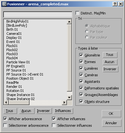

Fusion de fichiers corrompus
Si vous pouvez accéder à la boîte de dialogue Fusionner, utilisez-la pour afficher la liste des composants de la scène. Vous pourrez localiser plus facilement l’objet corrompu à l’origine de l’échec de chargement. Une fois que vous avez trouvé l’objet corrompu, excluez-le du fichier et réenregistrez le fichier.
Pour utiliser le menu Fusionner afin de localiser les objets corrompus, procédez comme suit :
  1. Démarrez 3ds Max.
  2. Choisissez Fichier Importer Fusionner.
    La boîte de dialogue Fusionner affiche tous les composants de la scène.
  3. Sélectionnez le modèle, cliquez sur Ouvrir et vérifiez si l’un des objets ou l’une des formes de la scène est corrompu.
  4. Dans la zone Types à lister, sur la droite, désélectionnez toutes les options, à l’exception de Géométrie, Formes et Groupes/Assemblages.
  5. Cliquez sur Tout, puis sur OK.
    Si les objets s’affichent dans la fenêtre, cela signifie que ces composants de scène ne sont pas corrompus.
  6. Activez d’autres types à lister, puis répétez ces étapes.
Une fois les objets fusionnés, enregistrez le résultat afin de l’utiliser pour recréer la scène. Si un message d’erreur s’affiche de nouveau, cela signifie que l’un des objets est corrompu. Pour localiser l’objet corrompu dans la liste, procédez comme suit :
  1. Réinitialisez 3ds Max.
  2. Choisissez de nouveau Fichier Fusionner, puis désélectionnez toutes les options, à l’exception de Géométrie, Formes et Groupes/Assemblages.
  3. Sélectionnez les dix premiers objets de la liste des composants, puis cliquez sur OK.
    Si ces dix objets sont correctement fusionnés, enregistrez la scène et répétez ce processus avec les dix objets suivants.
  4. Continuez à parcourir les objets de votre scène afin de localiser l’objet qui signale l’erreur.
  5. Une fois que vous avez trouvé l’objet corrompu, réinitialisez 3ds Max et fusionnez tous les objets et composants, à l’exception de l’objet corrompu que vous avez trouvé.
  6. Après avoir fusionné tous les objets et composants, enregistrez la scène et recréez l'objet qui était corrompu.
Ce processus est long, mais il vous aide à conserver une partie de votre travail.
