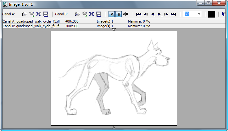

Le lecteur de RAM charge des images et des séquences d'images dans la mémoire RAM et les affiche à différentes vitesses. L'utilitaire dispose de deux canaux : A et B. Vous pouvez charger deux images ou séquences différentes dans les canaux afin de les afficher ou de les lire simultanément, ce qui vous permet de les comparer.
Pour définir la position d’un séparateur entre les deux canaux, représentés par des triangles à deux bords opposés de l’image, faites glisser la souris dans la fenêtre d’affichage. Pour faire défiler l’animation, maintenez enfoncé le bouton droit de la souris et faites glisser le curseur : vers la droite pour avancer et vers la gauche pour rembobiner.

Lorsque cette option est activée, elle affiche le fichier chargé dans le canal A. Si les deux canaux sont activés, les marqueurs de division d'écran apparaissent sous la forme de deux triangles. Ils indiquent où se termine le canal A et commence le canal B. Vous pouvez déplacer le diviseur à l'aide du bouton gauche de la souris.
Lorsque cette option est activée, elle affiche le fichier chargé dans le canal B. Si les deux canaux sont activés, les marqueurs de division d'écran apparaissent sous la forme de deux triangles. Ils indiquent où se termine le canal A et commence le canal B. Vous pouvez déplacer le diviseur à l'aide du bouton gauche de la souris.
