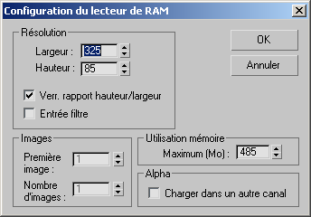

Boîte de dialogue Configuration du lecteur de RAM
La boîte de dialogue Configuration du lecteur de RAM contient des commandes de résolution, d'images, d'utilisation de la mémoire et de canal alpha pour l'exécution d'animations.
Zone Résolution
Largeur
Résolution horizontale, en pixels, à laquelle le fichier est chargé.
Hauteur
Résolution verticale, en pixels, à laquelle le fichier est chargé.
Verr. rapport hauteur/largeur
Lorsque cette option est activée, contraint à charger le fichier en utilisant son propre rapport hauteur/largeur, quelles que soient les valeurs de largeur et de hauteur spécifiées.
Si vous modifiez la valeur Largeur, le logiciel ajuste la résolution verticale selon le rapport hauteur/largeur d'origine du fichier. De même, la valeur de la largeur sera automatiquement modifiée si vous modifiez la hauteur.
Entrée filtre
Lorsque cette fonction est activée, modifie l'image ou l'animation pour conserver la qualité du fichier d'origine. Dans le cas contraire, aucun filtrage n’est effectué et l'image peut apparaître déformée.
Zone Images
Image de début
Spécifie l'image de l'animation à laquelle le lecteur de RAM doit commencer le chargement. Si la valeur est égale à 1, l'animation commence au début du rendu. Une valeur de 5 commence l'animation à la cinquième image, ignorant les images précédentes.
Nombre d'images
Indique le nombre total d'images à charger dans le lecteur de RAM.
Zone Utilisation mémoire
Maximum (MO)
Permet de configurer la quantité de mémoire maximale, en méga-octets, pouvant être utilisée pour le lecteur de RAM. Cette valeur s'applique aux deux canaux.
Zone Alpha
Load Into Other Channels (charger dans d'autres canaux)
Quand activée, permet de charger un canal alpha à échelle de gris dans l'autre canal. Cela vous permet d'effectuer un réglage entre le canal RVB de l'animation et son canal alpha.
