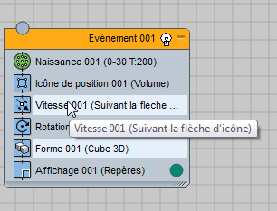

Si vous cliquez avec le bouton droit de la souris sur une action, puis que vous insérez une action, elle remplace l'ancienne. Si vous cliquez avec le bouton droit de la souris au-dessus ou au-dessous d'une action (aucune info-bulle ne s'affiche), la nouvelle action est ajoutée à l'événement à cet endroit. Si vous cliquez avec le bouton droit de la souris sur un événement, l'action est insérée au premier emplacement disponible.
