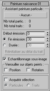

Groupe Assistant peinture particule
- [bouton]
- Sélectionnez un Assistant peinture particule comme source des valeurs de départ particules en cliquant sur le bouton intitulé "Aucun" par défaut, puis sélectionnez l'Assistant. Le nom de l'Assistant apparaît alors en tant qu’étiquette du bouton.
- Nb total particules
- Montre le nombre total de particules dans l'Assistant peinture particule. Le nombre de particules réellement générées dépend du multiplicateur de quantité de l’objet Source PF principal. Si la valeur du multiplicateur est inférieure à 100 %, l'opérateur Peinture naissance échantillonne les particules à partir de l'Assistant. Si la valeur du multiplicateur est supérieure à 100 %, certaines valeurs de départ particules provenant de l'assistant génèrent des particules multiples.
- Nb total traits
- Nombre total de traits dans l'Assistant peinture particule.
- Début émission
- Numéro de l'image à partir de laquelle les particules démarrent l’émission, en commençant par les valeurs de départ particules au début du premier trait.
- Arrêt émission/Durée
- Sélectionnez l'une des deux méthodes de définition de la durée d'émission des particules :
- Arrêt émission définit le numéro de l'image auquel les particules cessent d'émettre. Le moment d'émission de tous les traits dans l'Assistant peinture particule est mis à l’échelle pour correspondre à la durée entre Début émission et Arrêt émission.
- Durée définit la durée d'émission en images. Si la valeur de durée n'est pas la même que le délai de trait, le moment d'émission des particules est mis à l’échelle pour correspondre à la valeur Durée.
- Réinitialiser au délai du trait
- Ajuste les valeurs Début émission, Arrêt émission et Durée à la synchronisation des traits de l'Assistant peinture particule. La valeur Début émission est définie sur le premier temps de départ des traits et le temps Arrêt émission sur le dernier temps d’arrêt des traits.
- Echantillonnage sous-image
- Lorsqu’elle est activée, les particules sont émises en suivant la synchronisation de la sous-image définie par la synchronisation des traits et les valeurs Début émission et Arrêt émission. Cette fonction permet d’éviter les paquets de particules. Lorsqu’elle est désactivée, le temps de création de particule est fixé sur la valeur d'image entière la plus proche.
Groupe Verrouiller sur objets peints
Ce groupe d’options indique à l'opérateur Peinture naissance comment continuer à gérer la position/rotation des particules après leur naissance. Ces options ne s'appliquent que si des objets peints avec l'Assistant peinture particule sont animés et si l'option Objets du panneau déroulant Disposition de l'Assistant peinture particule est activée.
- Position
- Colle fermement les points de pivot de la particule aux objets peints.
- Rotation
- Maintient toutes les particules dans leur orientation d'origine. Même si les objets peints ont une animation de surface, les particules restent dans la même orientation normale que celle qu'elles avaient au moment de la génération.
- Acquérir sélection
- Utilise la sélection de l'Assistant peinture particule. Cette sélection écrase la sélection de particule Source PF, le cas échéant. Choisissez la sélection de sous-objets Particules ou Traits (reportez-vous à la rubrique Panneau déroulant Edition (Peinture particule)).
