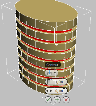

Détail du cylindre : ajouter des fenêtres :
Convertir en polygone éditable.
Toutes les arêtes horizontales au-dessus ou en-dessous de l'arête sélectionnée sont également sélectionnées.
3ds Max affiche les commandes du chariot de l'outil Chanfrein.
3ds Max remplace chaque boucle d'arêtes horizontales par une paire de boucles distantes de 0,6 mètres.

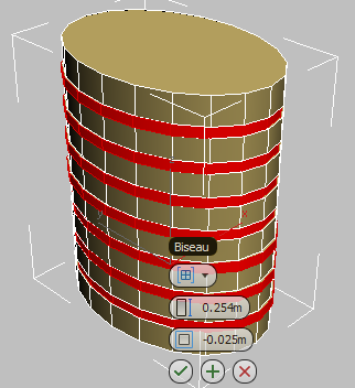

Détail du cylindre : biseauter les fenêtres :
Afficher le ViewCube.
3ds Max affiche les commandes du chariot de l'outil Biseau.
(Polygone) pour quitter le niveau sous-objet Polygone.
