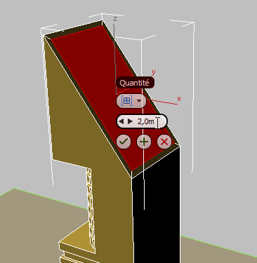

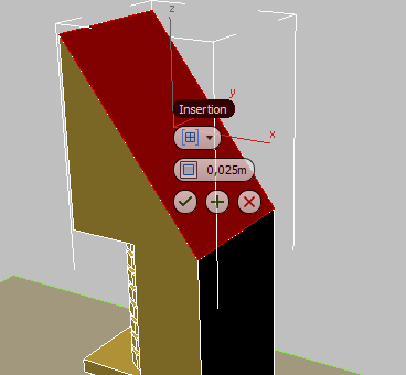

Ajouter une insertion au toit :
(Polygone), puis
3ds Max affiche les commandes du chariot de l'outil d'insertion.
L'opération d'insertion crée un polygone plus petit de deux mètres dans les dimensions X et Y, centré sur le polygone d'origine. Vous pouvez maintenant extruder ce polygone nouvellement créé.

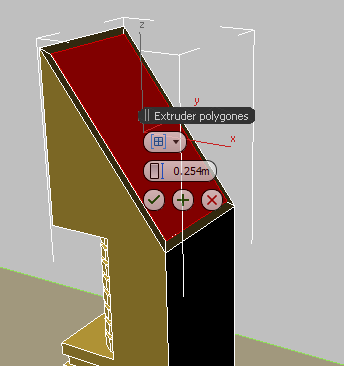

Paramètres à côté de l'option Extruder.
3ds Max affiche le chariot de commandes de l'outil Extruder.
Si vous regardez de plus près le sommet du bâtiment dans la fenêtre Front (Avant), vous remarquerez que l'extrusion doit être affinée.
