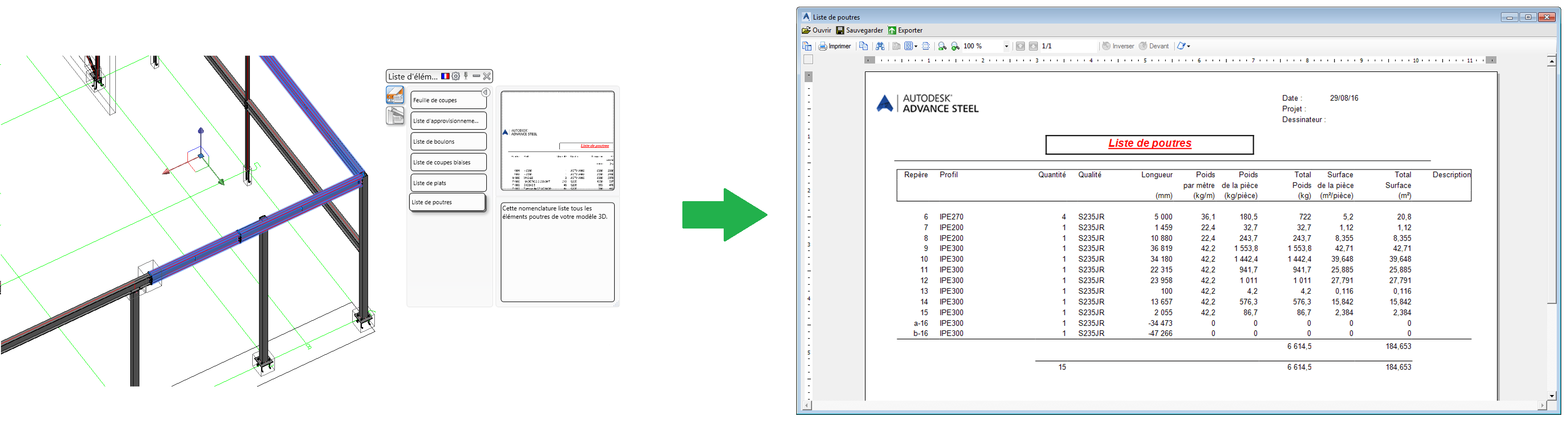

Pour créer rapidement une liste, vous devez accéder aux gabarits de listes préférés à l'aide du gabarit Préférences document - Nomenclature.
- Vous pouvez ouvrir la palette du gabarit de nomenclature Préférences document :
- Onglet Début
groupe de fonctions Documents
(Gabarits de liste).
- Onglet Documents
- Pour créer une liste, cliquez sur l'un des gabarits disponibles.
Remarque : Vous pouvez également présélectionner des objets dans le modèle, et la liste de gabarits de nomenclature sera créée uniquement pour les objets dans la sélection.
Une fois la liste créée, elle s'ouvre dans le visualiseur de liste et vous pouvez l'enregistrer dans le modèle.

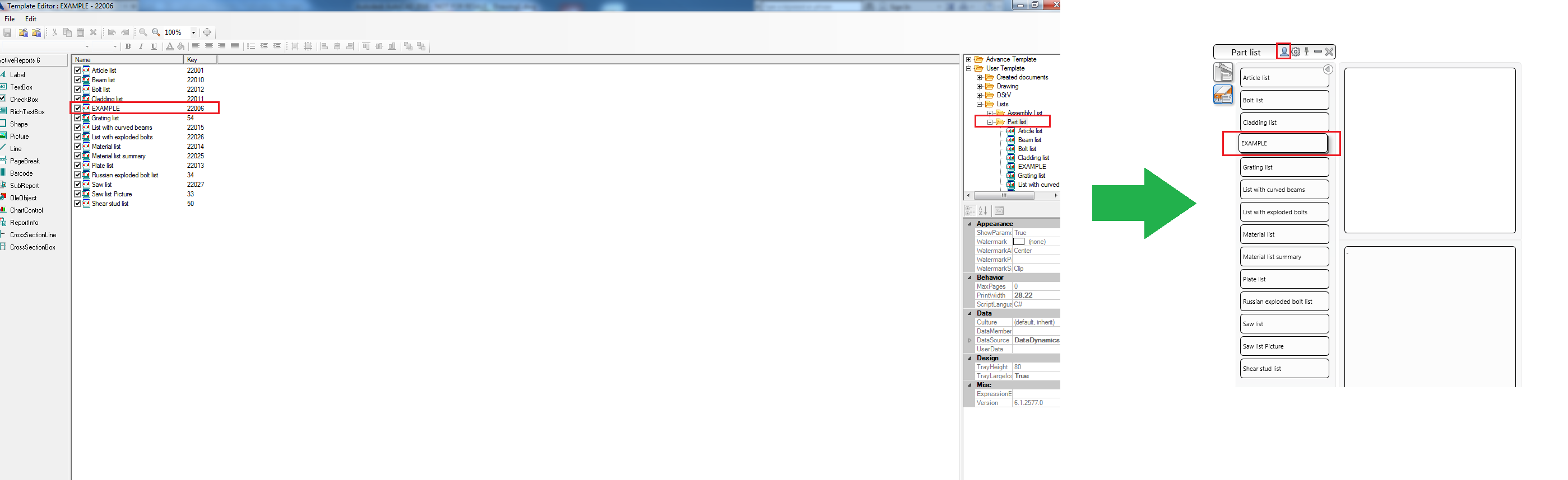

Pour ajouter ou supprimer des gabarits de liste depuis la catégorie Utilisateur de la palette Gabarits de liste - Préférences documents, vous devez définir l'état de la case à cocher associée à la liste de gabarits de listes dans l'éditeur de listes.
Remarque : Modifier la catégorie de contenu des palettes - Advance / Utilisateur / Pays : vous pouvez basculer entre les catégories en cliquant sur la première icône dans la barre de titre de la palette : le contenu de la palette change en fonction de la catégorie choisie :
Les icônes diffèrent pour chaque catégorie :
Vous pouvez accéder à l'Editeur de listes
depuis l'onglet Documents
le groupe de fonctions Gestionnaire de Documents.
