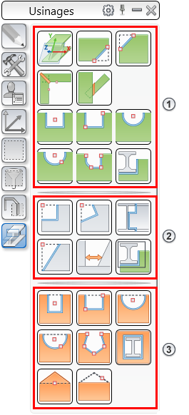

Vous pouvez découper tout contour de tôle ou poutre avec le traitement Advance Steel.
Pour découper ou gruger les contours, utilisez les outils de la palette Usinages :
: Usinages sur les poutres et les tôles
: Usinages sur les tôles
Les traitements sont affichés sous la forme de contours verts sur le modèle. Ces usinages sont des objets Advance Steel qui ne peuvent pas exister indépendamment d'un élément.
