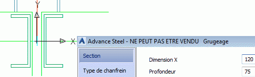

Exemple : créer un grugeage
Dans le cas suivant :
Poteau :
HEA 200
Section composée :
Double U - dos à dos - U 220
  1. Dans la palette d'outils Usinages : cliquez sur (Grugeage).
  2. Sélectionnez la poutre (dans cet exemple, il s'agit de la colonne) à modifier à la fin référencée.
  3. Le grugeage est créé et la boîte de dialogue Propriétés s'affiche. La poutre peut être modifiée pour répondre à des exigences spécifiques. Par exemple, entrez la largeur et la profondeur sous l'onglet Forme de la boîte de dialogue Grugeage.
