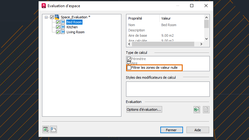

La documentation d’évaluation d’espace calcule et évalue les informations d’espace de votre plan d’étage terminé. Toutefois, lors de la définition manuelle des espaces, la création de très petits espaces peut présenter des imprécisions. De telles imprécisions peuvent entraîner des valeurs d’aire très proches de zéro au niveau des sous-surfaces. Ces très petites valeurs d’aire dans le rapport d’évaluation d’espace peuvent ne pas être pertinentes pour vous.
Dans cette version, vous pouvez désormais choisir si vous souhaitez filtrer les zones de valeur nulle dans le rapport d’évaluation d’espace.
