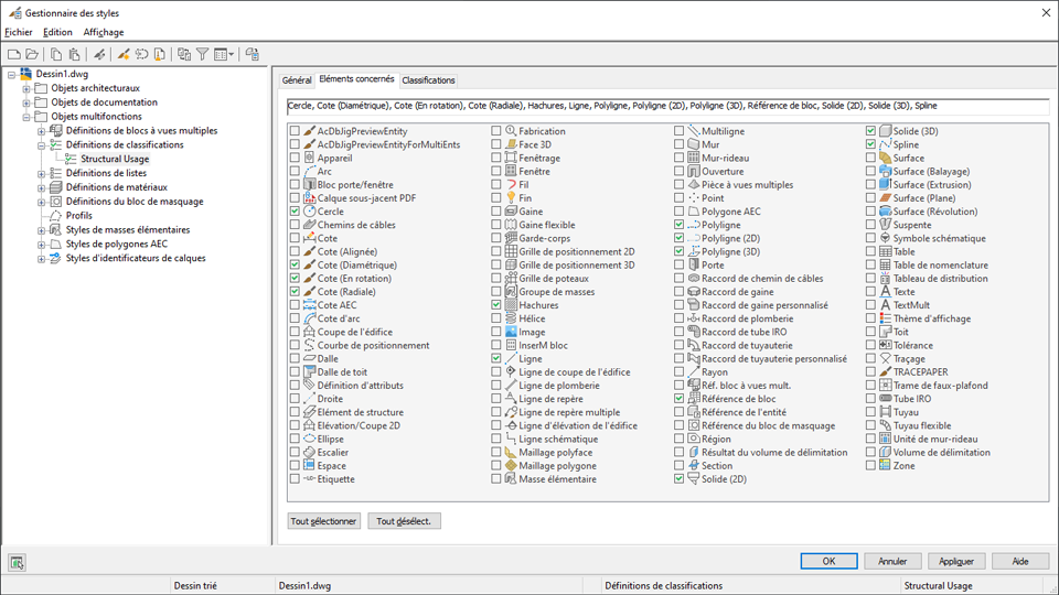

Classification des objets AutoCAD
Dans AutoCAD Architecture et AutoCAD MEP 2023, outre les objets AEC, vous pouvez désormais appliquer une définition de classification aux objets AutoCAD.
Grâce à la prise en charge étendue des objets AutoCAD, vous pouvez créer des tables de nomenclature intelligentes associées à des objets AutoCAD et filtrer les blocs à vues multiples pour les exclure des blocs AutoCAD.
