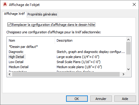

- Sélectionnez le dessin contenant des xréfs à modifier, cliquez dessus avec le bouton droit de la souris et choisissez Modifier l'affichage de l'objet.
- Cliquez sur l'onglet Affichage Xréf.
Si aucun paramètre n'est disponible dans la page de cet onglet, cela signifie que vous ne pouvez pas modifier la configuration d'affichage utilisée pour cette superposition Xréf.
- Sélectionnez l'option Remplacer la configuration d'affichage dans le dessin hôte.
- Sélectionnez la configuration à utiliser.
Sélection d'une configuration d'affichage parmi celles du dessin contenant des xréfs
La liste des configurations d'affichage correspond aux configurations du dessin contenant des xréfs. Sélectionnez l'option Dessin par défaut si vous voulez utiliser la configuration d'affichage par défaut spécifiée dans le dessin hôte.
- Cliquez sur OK.
