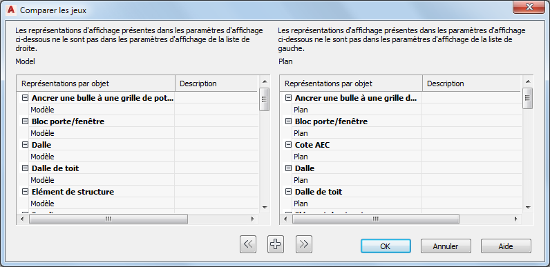

Cette procédure permet de visualiser les différences dans les affectations de représentations d'affichage entre deux jeux de paramètres d'affichage.
La boîte de dialogue Comparer les jeux affiche deux listes. Chaque liste contient les représentations d'affichage affectées à un jeu de paramètres particulier, mais non affectées au paramètre d'affichage dans la colonne adjacente.
Comparaison de jeux de paramètres d'affichage pour visualiser les différentes affectations de représentations d'affichage
La boîte de dialogue Comparer les jeux permet d'affecter une ou plusieurs représentations d'affichage à l'un des jeux de paramètres d'affichage.
Pour... | Action... |
affecter une représentation d'affichage dans le volet gauche au jeu de paramètres d'affichage dans le volet droit | sélectionnez le nom de la représentation d'affichage sous le jeu de paramètres d'affichage dans le volet gauche, puis cliquez sur ![]() |
affecter une représentation d'affichage dans le volet droit au jeu de paramètres d'affichage dans le volet gauche | sélectionnez le nom de la représentation d'affichage sous le jeu de paramètres d'affichage dans le volet droit, puis cliquez sur ![]() |
affecter toutes les représentations d'affichage à l'autre jeu de paramètres d'affichage de sorte que les deux jeux comportent les mêmes affectations | Cliquez sur ![]() |
