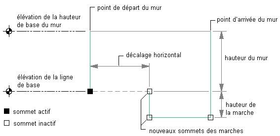

    Modification de la ligne de plancher dans un mur par ajout d'une marche
    Un troisième sommet est ajouté à la ligne à mi-chemin entre les deux extrémités de la ligne et à une distance de 1 220 mm. Une marche est créée à partir du sommet sélectionné vers le second sommet.
