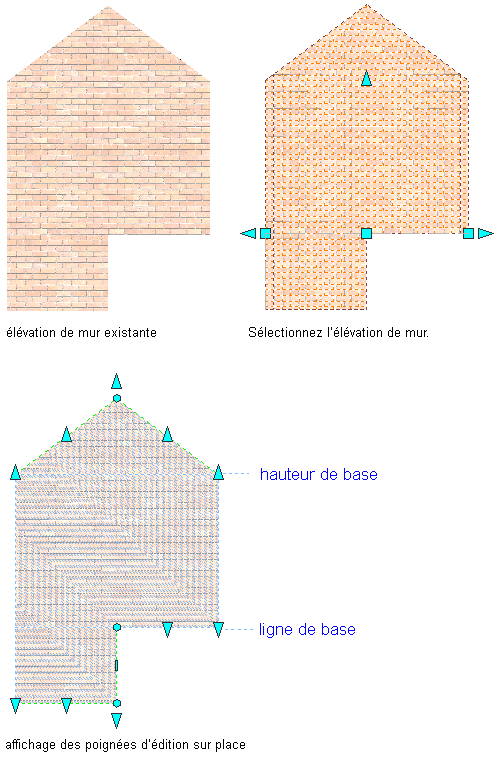

Affichage des poignées d'édition sur place de l'élévation du mur

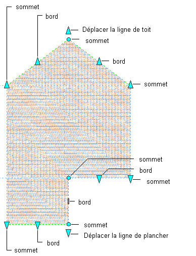

Un profil temporaire est créé pour vous permettre de modifier la géométrie de la ligne de toit ou de plancher.
Poignées d'édition sur place de l'élévation du mur
Pour... | Action... |
ajouter un pignon à la ligne de toit ou de plancher | sélectionnez le profil et cliquez sur l'![]() ![]() ![]() |
ajouter une marche à la ligne de toit ou de plancher | sélectionnez le profil et cliquez sur l'![]() ![]() ![]() |
modifier la forme de la ligne de toit ou de plancher | sélectionnez le profil et servez-vous des poignées Déplacer la ligne de toit, Déplacer la ligne de plancher, Sommet et Bord pour ajuster la forme. |
