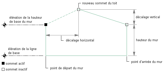

- Pour ajouter un sommet, cliquez sur Insérer un sommet. Précisez le décalage horizontal et le décalage vertical pour le nouveau sommet et pour chaque distance de décalage, puis cliquez sur OK.
L'illustration suivante représente l'ajout d'un sommet à la ligne de toit d'un mur.
Modification de la ligne de toit dans un mur par ajout d'un sommet

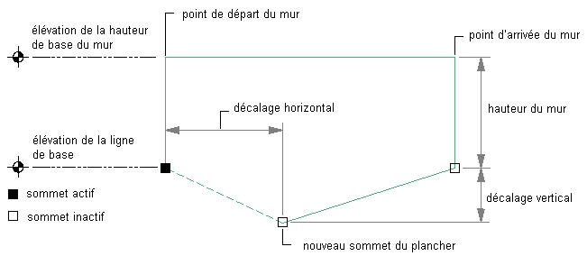

L'illustration suivante représente l'ajout d'un sommet à la ligne de plancher d'un mur.
Modification de la ligne de plancher d'un mur par ajout d'un sommet
