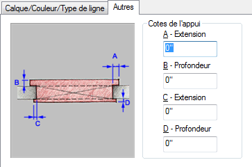

- Dans la fiche de travail Cotes de l'appui, entrez les cotes de l'extension et de la profondeur de l'appui.
Les composants d'appui A et B s'appliquent à l'extérieur du bloc porte/fenêtre. Les composants d'appui C et D s'appliquent à l'intérieur de la fenêtre.

Cotes de l'appui d'un bloc porte/fenêtre
- Sous Cotes de l'appui, entrez les cotes de l'attache et de la profondeur de l'appui.
