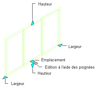

Vous pouvez utiliser les poignées suivantes pour modifier un bloc porte/fenêtre :
Visualisation des poignées de blocs porte/fenêtre
Poignée | Description |
Permet de modifier la largeur totale d'un bloc porte/fenêtre |
Permet de modifier la hauteur d'un bloc porte/fenêtre |
Permet de déplacer un bloc porte/fenêtre Si le bloc est ancré à un mur, vous pouvez utiliser ces trois méthodes :
