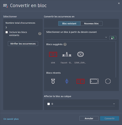

Boîte de dialogue Convertir
Convertit les entités sélectionnées et les occurrences identiques en blocs.
CONVERTIRBLOC (commande) : sélectionnez l’objet pour rechercher les occurrences correspondantes à convertir en blocs
Liste d'options
Les options suivantes s'affichent.
Sélectionner
Permet de sélectionner et de vérifier les occurrences sélectionnées pour la conversion de bloc. Cette option affiche également le nombre total d’occurrences.
Inclure les blocs existants
Indique si les blocs du dessin courant et de la géométrie contenant des blocs doivent être convertis ou uniquement ceux de l’objet source.
Vérifier les occurrences
Ferme temporairement la boîte de dialogue pour que vous puissiez vérifier les occurrences sélectionnées pour la conversion de blocs dans le dessin courant.
Convertir les occurrences en
Fournit l’option permettant de choisir si des occurrences sélectionnées doivent être converties en bloc existant ou si un nouveau bloc doit être créé.
Bloc existant
Convertit les occurrences sélectionnées en bloc existant.
  • Sélectionner un bloc à partir du dessin courant. Affiche la liste des blocs disponibles dans le dessin.
  • Sélectionner dans le dessin (). Ferme temporairement la boîte de dialogue pour vous permettre de spécifier un bloc du dessin courant dans lequel vous souhaitez convertir les occurrences sélectionnées.
  • Blocs suggérés. Affiche les blocs suggérés par l’apprentissage automatique.
    Remarque : Les blocs suggérés par l’apprentissage automatique sont uniquement disponibles dans AutoCAD.
  • Blocs récents. Affiche la liste des blocs récemment utilisés.
Nouveau bloc
Convertit les occurrences sélectionnées en une nouvelle entité de bloc.
  • Nommer le nouveau bloc. Indique le nom du bloc que vous venez de créer.
  • Point de base. Spécifie le point d’insertion du nouveau bloc, qui détermine sa position dans le dessin. Par défaut, le point d’insertion est défini au centre de la géométrie spécifiée.
Affecter le bloc au calque
Fournit l’option permettant de sélectionner un calque auquel affecter le bloc.
