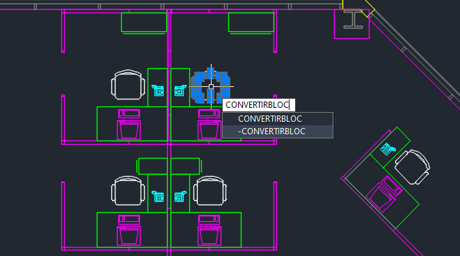

La commande CONVERTIRBLOC vous permet de rechercher facilement plusieurs occurrences de la géométrie spécifiée et de les convertir en blocs.

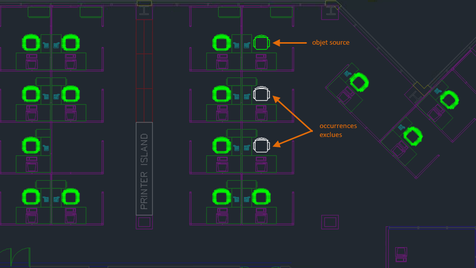

Lorsque vous sélectionnez une géométrie à convertir, AutoCAD recherche et met en surbrillance toutes les occurrences de la même géométrie. Vous pouvez ensuite choisir de convertir l’objet sélectionné et les occurrences trouvées en bloc.
Pour exclure certaines occurrences de la conversion, cliquez dessus individuellement pour les exclure du processus.
