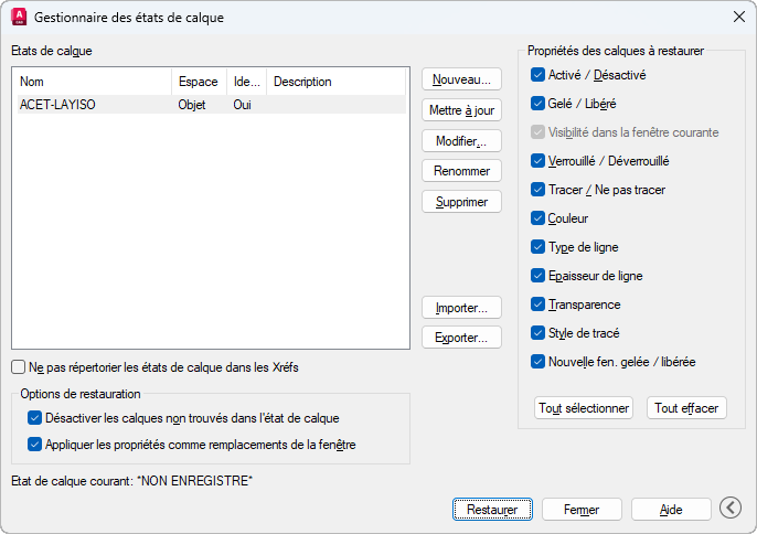

Enregistre, restaure et gère les jeux de paramètres de calque appelés états de calques.
CALQUE (commande) Trouver:
Affiche la liste des états de calques enregistrés dans le dessin.
Exclut les états de calque enregistrés dans des dessins référencés en externe.
Affiche la boîte de dialogue Nouvel état de calque à enregistrer, qui vous permet de créer un état de calque en fournissant un nom et en indiquant éventuellement une description.
Enregistre les paramètres du calque courant du dessin à l'état de calque sélectionné, en remplaçant les paramètres enregistrés auparavant. Les paramètres Propriétés de calque à restaurer sont également enregistrés dans l'état de calque. Lorsque vous sélectionnez cet état de calque dans la liste des états de calque, les cases à cocher sont mises à jour sur les paramètres enregistrés.
Affiche la boîte de dialogue Modifier l'état de calque, qui vous permet de modifier un état de calque, qui est alors enregistré automatiquement.
Renomme l'état de calque sélectionné.
Supprime l'état de calque sélectionné.
Affiche une boîte de dialogue de sélection de fichiers standard, dans laquelle vous pouvez choisir un fichier .DWG, .DWS ou .DWT ou un fichier d'état de calque précédemment exporté (.LAS). Lorsque vous sélectionnez le fichier à importer, la boîte de dialogue Sélectionner les états de calque, dans laquelle vous pouvez sélectionner les états de calques à importer, s'affiche.
Quelques éléments à garder à l'esprit lorsque vous importez des états de calque :
Affiche une boîte de dialogue standard de sélection de fichiers, qui permet d'enregistrer un état de calque dans un fichier d'état de calque (LAS).
Rétablit les paramètres de calque enregistrés à l'état de calque spécifié, selon les paramètres sélectionnés dans la colonne Propriétés de calque à restaurer.
Ferme le Gestionnaire des états de calques.
Les calques créés après l'enregistrement de l'état de calque sont désactivés. Ce paramètre permet de conserver l'apparence visuelle que le dessin avait lorsque l'état de calque a été enregistré.
Applique l'état de calque sélectionné en tant que remplacements des propriétés de calque dans la fenêtre de présentation courante. Cette option est disponible lorsque le Gestionnaire des états de calques est ouvert au moment où une fenêtre de présentation est active.
Développe ou réduit la boîte de dialogue pour afficher ou masquer la zone Propriétés de calque à restaurer.
Applique uniquement les paramètres de propriétés de calque spécifiés lorsque l'état de calque défini est restauré.
Les règles suivantes s'appliquent si vous restaurez un état de calque alors que la fenêtre courante est une fenêtre de présentation et que l'option Visibilité dans la fenêtre courante est activée :
Sélectionne tous les paramètres de propriétés de calque.
Efface tous les paramètres de propriétés de calque.
