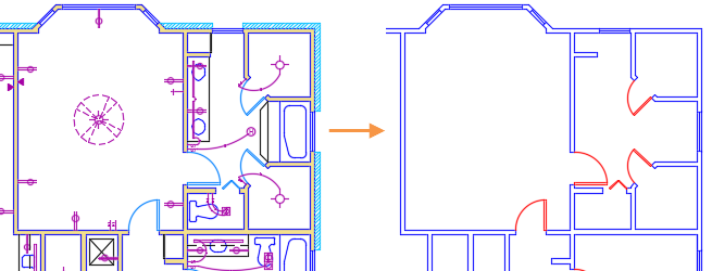

Vous pouvez enregistrer vos paramètres de calque sous la forme d'un état de calque que vous pouvez restaurer ultérieurement ou importer dans d'autres dessins. Un état de calque est comme un cliché des calques et paramètres de calque existants au moment de sa création.
Dans cet exemple, tous les calques, à l'exception de ceux pour les murs et les portes, ont été désactivés et la couleur du calque de porte a été modifiée. Avec des états de calque, vous pouvez enregistrer des ensembles de paramètres de calque et basculer facilement entre eux.
