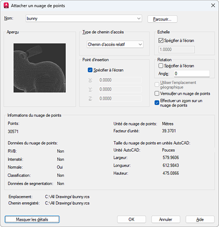

  4. Dans la boîte de dialogue Attacher un nuage de points, indiquez vos préférences pour le point d'insertion, l'échelle et la rotation.
  5. (Facultatif) Pour que le nuage de points attaché ne puisse pas être déplacé ou pivoter, sélectionnez Verrouiller un nuage de points.
  6. (Facultatif) Pour afficher des informations supplémentaires sur le nuage de points, notamment la taille, l'intensité et les couleurs, cliquez sur Afficher les détails.
  7. (Facultatif) Si vos fichiers de dessin et de nuage de points contiennent des données de géolocalisation utilisant le même système de coordonnées, cochez la case Utiliser l'emplacement géographique pour localiser le nuage de points dans le dessin.
