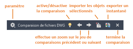

Lorsqu'une opération de comparaison est lancée, la barre d'outils de comparaison de fichiers DWG s'affiche.
Les contrôles suivants sont disponibles.

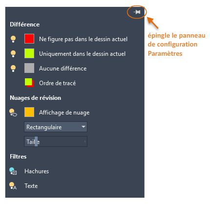

Le groupe de fonctions Paramètres détermine les types de différences affichées, les nuages de révision, la présence ou non de hachures ou d'objets de texte, ainsi que les couleurs utilisées. Pour les modifications fréquentes, vous pouvez ancrer le groupe de fonctions Paramètres pour y accéder plus facilement. Pour en améliorer la lisibilité, des couleurs adaptées aux daltoniens ont été utilisées dans l'image suivante.
Active ou désactive l'affichage des résultats de la comparaison dans le dessin en cours.
Effectue un zoom avant sur chaque ensemble successif de modifications défini dans le dessin en cours.
Lance la commande COMPAREIMPORT. Lorsque vous sélectionnez des objets à l'invite, seuls les objets qui ne sont pas déjà dans votre dessin en course sont sélectionnables. Cela permet de limiter de manière fiable les objets en cours d'importation dans les objets propres au dessin de comparaison.
Lance la commande EXPORTERCOMPARAISON. Exporte les résultats de la comparaison dans un nouveau fichier de dessin, appelé dessin d'instantané. La barre d'outils d'instantané de comparaison de fichiers DWG apparaît chaque fois que vous ouvrez un dessin d'instantané.
Cette barre d'outils est semblable à celle de la comparaison de fichiers DWG. Elle comporte un groupe de fonctions Paramètres, ainsi que les contrôles Précédent et Suivant.
Lance la commande FERMERCOMPARAISON qui met fin à la comparaison dans le dessin en cours.
