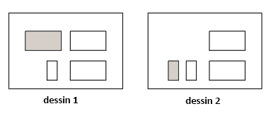

Au cours du processus, la fonctionnalité de comparaison de fichiers DWG permet d’identifier les objets ayant été modifiés, ajoutés ou supprimés d’un dessin à l’autre. Par exemple, prenons ces deux dessins très simplifiés. Chaque dessin a des différences qui ne figurent pas dans l'autre dessin.
Supposons que le dessin 1 est la version précédente d'un dessin et que le dessin 2 est le dessin en cours.

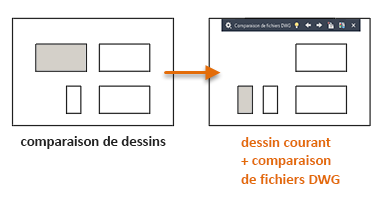

Lorsque la commande COMPARER est exécutée, la barre d'outils de comparaison de fichiers DWG s'affiche dans la partie supérieure de la zone de dessin dès que vous spécifiez le dessin de comparaison, à savoir le dessin 1 dans cet exemple.
Le résultat de cette comparaison est affiché dans le dessin en cours, comme indiqué ci-dessous.
Remarque : Pour en améliorer la lisibilité, des couleurs adaptées aux daltoniens ont été utilisées dans les illustrations suivantes.
- Les objets communs entre les dessins sont affichés en gris par défaut.
- Les objets figurant dans le dessin de comparaison, mais pas dans le dessin en cours, sont affichés en rouge par défaut.
- Les objets du dessin en cours, mais ne figurant pas dans le dessin de comparaison s'affichent en vert par défaut.
- Les différences sont mises en avant à l'aide des nuages de révision en tant que jeux de modification. Les boutons fléchés de la barre d'outils de comparaison de fichiers DWG permettent d'effectuer un zoom avant sur chaque modification définie automatiquement.
Vous pouvez spécifier différentes couleurs dans le groupe de fonctions Paramètres de la barre d'outils de comparaison de fichiers DWG. Le groupe de fonctions Paramètres fournit également d'autres commandes d'affichage.

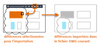

Importer des différences dans le dessin en cours
		À partir de la barre d'outils de comparaison de fichiers DWG, vous pouvez importer les différences depuis le dessin comparé dans le dessin en cours. Seuls les objets de comparaison qui sont différents dans le dessin de comparaison peuvent être importés dans le dessin en cours.
		Les différences automatiquement importées sont grisées, car elles sont désormais présentes dans les deux dessins.

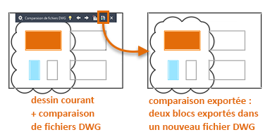

Exporter les résultats de la comparaison
		Vous pouvez exporter les résultats d'une comparaison dans un nouveau dessin d'instantané pour référence. Ce nouveau dessin conserve l'apparence de la comparaison et son nom se compose d'une combinaison des noms des dessins.
		Remarque : Il contient deux blocs : un pour chacun des deux dessins comparés.
