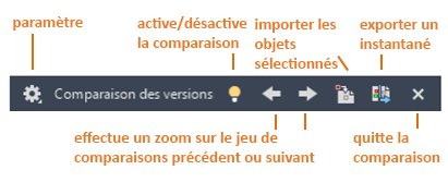

La barre d'outils Comparaison des versions s'ouvre dans la partie supérieure du dessin.

La barre d'outils Comparaison des versions vous permet d'effectuer de nombreuses opérations :

Cliquez sur le bouton Activer ou Désactiver pour masquer temporairement les résultats de comparaison lorsque vous travaillez dans le dessin courant.
Naviguer entre des jeux de modifications
Cliquez sur les flèches droite et gauche pour effectuer un zoom avant sur le jeu de modifications suivant ou précédent.

  1. Cliquez sur Importer des objets pour importer les objets sélectionnés du dessin comparé dans le dessin courant.
  2. Sélectionnez les objets du dessin de comparaison à copier dans le dessin en cours, puis appuyez sur Entrée. Seuls les objets qui ne sont pas dans le dessin courant peuvent être importés.

  1. Cliquez sur Exporter un instantané pour combiner les deux dessins de comparaison dans un nouvel instantané de dessin en vue de les examiner plus en détail.

Cliquez sur Quitter la comparaison pour mettre fin à la comparaison et fermer la barre d'outils Comparaison des versions.
