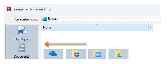

Accès à partir d'une boîte de dialogue Fichier
Pour accéder facilement aux dessins à partir de votre compte cloud, vous pouvez ajouter votre fournisseur de stockage dans le cloud à la barre des emplacements. Dans certains cas, cette opération est effectuée automatiquement. Si ce n'est pas le cas, cliquez avec le bouton droit de la souris dans la barre des emplacements afin d'ajouter le fournisseur de stockage dans le cloud de votre choix.
Lorsque vous avez terminé la modification, vous enregistrez le dessin comme vous le feriez pour tout autre dessin. Par défaut, AutoCAD enregistre automatiquement votre dessin 10 minutes après le dernier enregistrement. La durée entre les enregistrements est contrôlée par la variable système SAVETIME.
Remarque : Lorsqu'un fichier de dessin est ouvert à partir de votre compte cloud, il conserve la version dans laquelle il a été enregistré pour la dernière fois. Vous pouvez définir un autre format de fichier par défaut dans la boîte de dialogue Options, dans l'onglet Ouvrir et Enregistrer.
