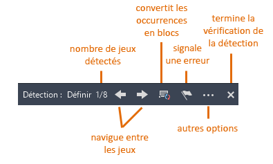

Affiche diverses options et commandes qui vous permettent de parcourir et de gérer les jeux d’objets détectés.
Lorsque vous êtes en mode vérification, la barre d’outils Vérification de la détection s’affiche en haut de la zone de dessin.
Les contrôles suivants sont disponibles.
Affiche le numéro du jeu courant ainsi que le nombre total de jeux détectés.
Met en surbrillance le jeu précédent ou suivant, ce qui permet une vérification efficace des objets détectés.
Affiche la boîte de dialogue Convertir, qui permet de convertir les occurrences en surbrillance en blocs.
Affiche une liste des erreurs potentielles dans le jeu d’objets détectés courant. Le signalement de ces erreurs contribue à l’amélioration continue des performances et de la précision du service d’apprentissage automatique.
Affiche des options supplémentaires pour gérer le jeu courant.
Spécifie une autre occurrence du jeu à partir de laquelle une nouvelle définition de bloc est créée. |
Supprime les occurrences sélectionnées du jeu. |
Ferme la barre d’outils Détection et met fin à la vérification de la détection.
