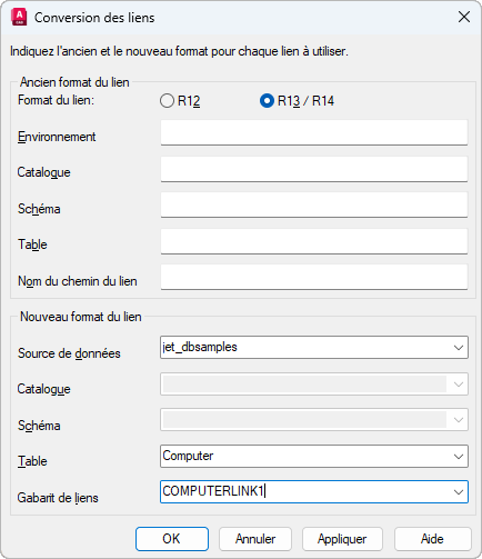

Pour convertir les liens Release 13 et Release 14
  1. Cliquez sur le menu OutilsPalettesConnexion BD.
  2. Cliquez sur le menu Connexion BD Conversion des liens.
  3. Dans la zone Ancien format du lien, effectuez toutes les opérations suivantes :
    • Sélectionnez l'option Format du lien R13/R14.
    • Dans le champ Environnement, entrez le nom de l'environnement R13 ou R14 correspondant au lien à convertir.
    • Dans le champ Catalogue, entrez le nom du catalogue R13 ou R14 correspondant au lien à convertir.
    • Dans le champ Schéma, entrez le nom du schéma R13 ou R14 correspondant au lien à convertir.
    • Dans le champ Table, entrez le nom de la table de base de données R13 ou R14 correspondant au lien à convertir.
    • Dans le champ Nom du chemin d'accès aux liens, entrez le nom de chemin d'accès au lien à convertir.
  4. Dans la zone Nouveau format du lien, effectuez toutes les opérations suivantes :
    • Dans la liste Source de données, sélectionnez la source de données appropriée.
    • Dans la liste Catalogue, sélectionnez le catalogue approprié.
    • Dans la liste Schéma, sélectionnez le schéma approprié.
    • Dans la liste Table, sélectionnez la table appropriée.
    • Dans la liste Gabarit de liens, sélectionnez le gabarit de liens approprié.
  5. Cliquez sur OK.
  6. Ouvrez le dessin contenant les liens à convertir et enregistrez-le.
    Remarque : Vous devez indiquer un environnement, une table de base de données et un nom de chemin d'accès aux liens pour tous les liens que vous voulez convertir. Le catalogue et le schéma sont des paramètres facultatifs qui ne sont pas exigés par tous les systèmes de gestion de base de données.
