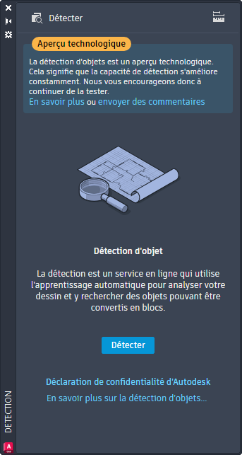

Palette Détection
DETECTION (commande)
La palette Détection propose des options permettant d’analyser votre dessin et de vérifier les objets identifiés pour la conversion de blocs.
Détecter
Lance le processus de détection des objets. Cliquez sur pour arrêter le processus de détection en cours et en lancer un nouveau.
Paramètre d’unités
Affiche la boîte de dialogue Unités de dessin, qui vous permet de définir l’échelle d’insertion appropriée pour optimiser les résultats de la détection.
Remarque : Pour améliorer la précision de la détection et garantir un alignement correct des objets avec leurs dimensions correctes, il est recommandé de définir votre dessin en unités réelles avant de lancer la détection.
Vérifier les objets
Active le mode de vérification de la détection et affiche la barre d’outils Détection.
