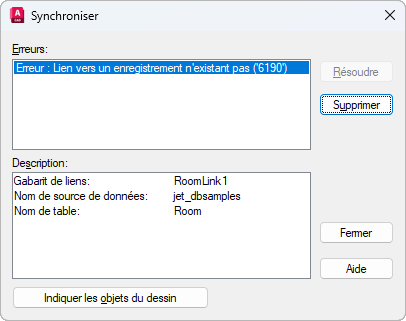

Boîte de dialogue Synchroniser (Gestionnaire de connexion BD)
CONNECTBD (commande)
Méthodes d'accès
Connexion BD Synchroniser
Dans le Gestionnaire de connexion BD, cliquez avec le bouton droit de la souris sur un gabarit de liens, puis choisissez Synchroniser.
Les liens peuvent devenir incorrects si vous modifiez la structure sous-jacente de leur table de base de données source ou si vous déplacez cette table. En pareil cas, la structure spécifiée par le gabarit de liens utilisé pour créer les liens n'est plus valable et les gabarits de liens, ainsi que tous les liens associés, doivent être mis à jour.
La boîte de dialogue Synchroniser affiche la liste des erreurs détectées. Certaines erreurs (comme par exemple, une colonne redimensionnée dans la table de la base de données source) peuvent être corrigées directement dans la boîte de dialogue Synchroniser. D'autres (telles que des liens renvoyant à des enregistrements inexistants) doivent être rectifiées dans la table de base de données source.
Liste d'options
Les options suivantes s'affichent.
Erreurs
Affiche la liste des erreurs détectées. Vous pouvez sélectionner une erreur à corriger.
Description
Fournit une brève description de l'erreur sélectionnée dans la liste.
Corriger
Corrige l'erreur sélectionnée.
Supprimer
Supprime du dessin courant le gabarit de liens non valable et tous les liens associés.
Fermer
Ferme la boîte de dialogue.
Indiquer les objets du dessin
Indique tous les objets du dessin courant associés au gabarit de liens non valable.
