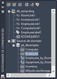

Lorsque vous ouvrez le Gestionnaire de connexion BD, un petit X rouge apparaît dans le coin inférieur droit de chaque base de données et objet de données. Cette lettre indique que les objets ne sont pas connectés actuellement. Pour établir une connexion avec une source de données ou un objet de données, cliquez deux fois dessus dans le Gestionnaire de connexion BD.

Le Gestionnaire de connexion BD inclut les composants suivants :
Boutons du Gestionnaire de connexion BD
Permettent d'afficher et de manipuler des objets de base de données.
Afficher la table
Ouvre une table de base de données externe en mode lecture seule. Ce bouton n'est accessible que si vous avez sélectionné dans l'arborescence une seule table ou un seul gabarit de liens/d'étiquettes.
Modifier la table
Ouvre une table de base de données externe en mode Edition. Ce bouton n'est accessible que si vous avez sélectionné dans l'arborescence une seule table ou un seul gabarit de liens/d'étiquettes.
Exécuter la requête
Exécute une requête. Ce bouton est accessible si une requête est sélectionnée dans l'arborescence.
Nouvelle requête
Affiche la boîte de dialogue Nouvelle requête. Ce bouton n'est pas disponible si aucune table, aucun gabarit de liens ou aucune requête n'est sélectionnée. Si une requête est sélectionnée, utilisez ce bouton pour afficher l'Editeur de requête, qui permet de modifier la requête.
Nouveau gabarit de liens
Affiche la boîte de dialogue Nouveau gabarit de liens. Ce bouton n'est pas disponible si aucune table ou aucun gabarit de liens n'est sélectionné. Si un gabarit de liens est sélectionné, vous pouvez utiliser ce bouton pour afficher la boîte de dialogue Gabarit de liens, qui vous permet de modifier ce gabarit. Non disponible pour les gabarits de liens comportant des liens déjà définis dans un dessin.
Nouveau gabarit d'étiquettes
Affiche la boîte de dialogue Nouveau gabarit d'étiquettes. Ce bouton n'est pas disponible si aucune table, aucun gabarit de liens ou aucun gabarit d'étiquettes n'est sélectionné. Si un gabarit d'étiquettes est sélectionné, vous pouvez utiliser ce bouton pour afficher la boîte de dialogue Gabarit d'étiquettes, qui vous permet de modifier ce gabarit.
Arborescence du Gestionnaire de connexion BD
Contient des noeuds pour chacun des dessins ouverts et un noeud Sources de données qui contient toutes les sources de données configurées sur votre système.
