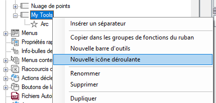

  2. Cliquez avec le bouton droit sur la barre d'outils à laquelle vous voulez ajouter une barre d'outils déroulante. Cliquez sur Nouvelle icône déroulante.
    Une nouvelle barre d'outils (nommée Barre d'outils1) est créée et une nouvelle icône déroulante y faisant référence est placée dans le bas de la barre d'outils sélectionnée.

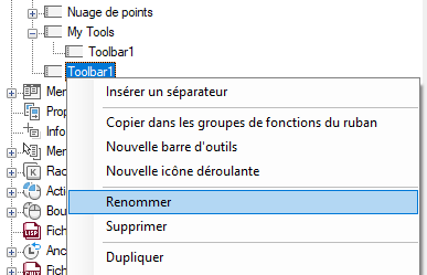

  3. Cliquez avec le bouton droit de la souris sur la barre d'outils nommée Barre d'outils1, et non pas sur l'icône déroulante. Cliquez sur Renommer et entrez le nouveau nom.
    Remarque : Le fait d'attribuer un nouveau nom à la barre d'outils ne permet pas de modifier le nom de l'icône déroulante. Vous devez sélectionner et renommer indépendamment l'icône déroulante si vous souhaitez qu'elles possèdent le même nom.

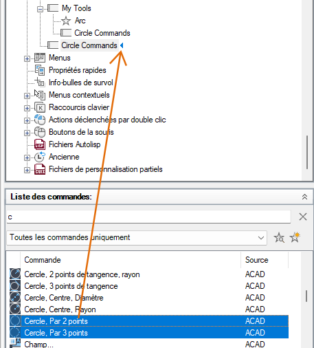

  4. Dans le volet Liste des commandes, faites glisser la commande que vous voulez ajouter à l'icône déroulante dans le volet Personnalisations dans <nom de fichier>.
  5. Cliquez sur Appliquer.
