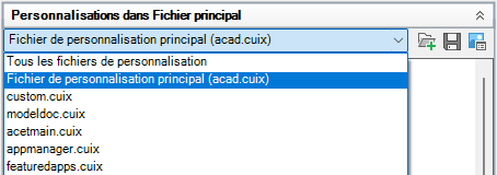

Définition du fichier de personnalisation (CUIx) de travail
Pour ajouter des commandes personnalisées à un fichier CUIx, vous devez le définir en tant que fichier de travail.
  1. Dans le volet Personnalisations dans <nom de fichier> de l'onglet Personnaliser, cliquez sur la flèche de défilement vers le bas de la liste déroulante Fichiers de personnalisation.
  2. Choisissez Fichier de personnalisation principal <nom de fichier> ou un des fichiers CUIx chargés afin d'en faire le fichier CUIx de travail.
    Toutes les nouvelles commandes sont ajoutées directement au fichier CUIx de travail. Si le fichier CUIx que vous souhaitez utiliser n'est pas chargé, sélectionnez Ouvrir dans la liste déroulante Fichiers de personnalisation. Ensuite, parcourez les fichiers et sélectionnez celui de votre choix.

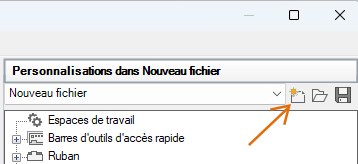

Création d'un fichier de personnalisation (CUIx) à partir de zéro
  1. Dans le volet de droite de l'onglet Transférer, cliquez sur le bouton Créer un nouveau fichier de personnalisation.

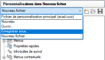

  2. Dans le volet de droite, sélectionnez Enregistrer sous dans la liste déroulante.
  3. Dans la boîte de dialogue Enregistrer sous, spécifiez l'emplacement d'enregistrement du nouveau fichier de personnalisation, puis entrez un nom dans la zone Nom de fichier.
  4. Cliquez sur Enregistrer pour créer le fichier de personnalisation.

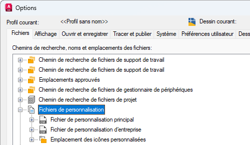

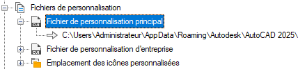

Spécification du fichier de personnalisation (CUIx) principal ou d'entreprise
  1. Cliquez sur Menu de l'application Options.
  2. Dans l'onglet Fichiers de la boîte de dialogue Options, cliquez sur le signe plus (+) situé à côté de Fichiers de personnalisation pour développer le noeud.
  3. Cliquez sur le signe plus (+) en regard du noeud Fichier de personnalisation principal ou Fichier de personnalisation d'entreprise pour le développer.
  4. Sélectionnez l'élément situé sous le noeud développé et cliquez sur Parcourir.
  5. Dans la boîte de dialogue Sélectionner un fichier, parcourez les fichiers de personnalisation et sélectionnez celui que vous souhaitez charger. Cliquez sur Ouvrir.
    Le fichier sélectionné est désormais désigné en tant que fichier de personnalisation principal ou d'entreprise du programme.
  6. Cliquez sur OK.
