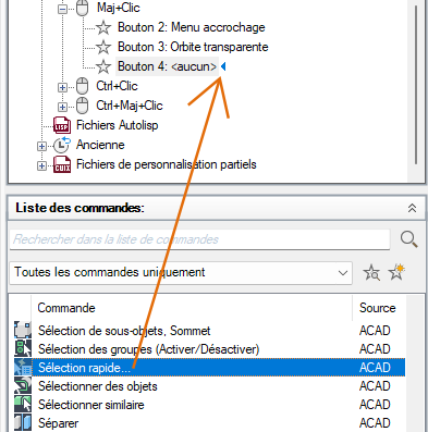

  3. Cliquez avec le bouton droit sur une section de boutons de la souris. Cliquez sur Nouveau bouton.
    Un nouveau bouton de souris (nommé Boutonn) est placé au bas de la liste sélectionnée.
  4. Dans le volet Liste des commandes, faites glisser la commande que vous voulez ajouter au bouton de la souris dans le volet Personnalisations dans <nom de fichier>.
  5. Cliquez sur Appliquer.
