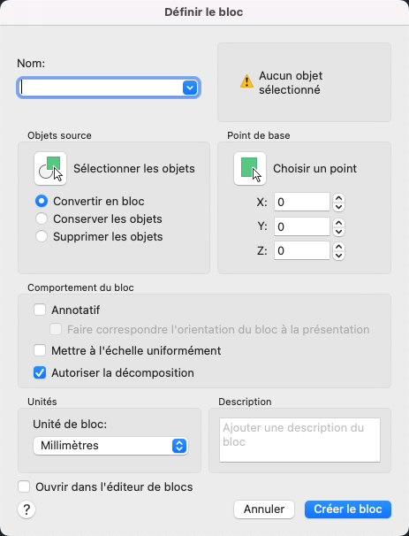

Définit un bloc et lui attribue un nom.
BLOC (commande)
Jeu d'outils : .
Les options suivantes s'affichent.
Attribue un nom au bloc. Le nom, limité à 255 caractères, peut comporter des lettres, des chiffres, des espaces et tout caractère spécial qui n'est pas utilisé à d'autres fins par le système d'exploitation ou ce programme.
Le nom et la définition du bloc sont enregistrés dans le dessin courant.
Si un bloc existant est sélectionné sous Nom, affiche un aperçu du bloc.
Désigne les objets à insérer dans le nouveau bloc et détermine si les objets sélectionnés doivent être conservés, supprimés ou convertis en occurrence de bloc une fois le bloc créé.
Vous invite à spécifier les objets lorsque la boîte de dialogue est fermée.
Ferme provisoirement la boîte de dialogue Définition de bloc tandis que vous sélectionnez les objets destinés au bloc. Une fois la sélection d'objets effectuée, appuyez sur Entrée pour retourner à la boîte de dialogue.
Convertit les objets sélectionnés en occurrence de bloc dans le dessin une fois le bloc créé.
Conserve les objets sélectionnés dans le dessin en tant qu'objets distincts une fois le bloc créé.
Supprime les objets sélectionnés du dessin une fois le bloc créé.
Affiche le nombre d'objets sélectionnés.
Indique un point d'insertion de base pour le bloc. La valeur par défaut est 0,0,0.
Vous invite à spécifier le point de base lorsque la boîte de dialogue est fermée.
Ferme temporairement la boîte de dialogue et vous permet d'indiquer un point d'insertion de base dans le dessin courant.
Indique la valeur de coordonnées X.
Indique la valeur de coordonnées Y.
Indique la valeur de coordonnées Z.
Spécifie le comportement du bloc.
Spécifie si la référence de bloc peut, ou non, être mise à l'échelle non uniformément.
Indique que le bloc est annotatif.
Indique que l'orientation des références de bloc dans les fenêtres de l'espace papier correspond à l'orientation de la présentation. Cette option n'est pas disponible si l'option Annotatif est désactivée.
Spécifie si la référence de bloc peut, ou non, être décomposée.
Spécifie les unités du bloc.
Spécifie les unités d'insertion de la référence de bloc.
Spécifie la description textuelle du bloc.
Ouvre la définition de bloc courante dans l'éditeur de blocs lorsque la boîte de dialogue est fermée.
