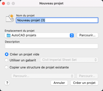

Boîte de dialogue Nouveau projet
Crée un projet vide ou un projet basé sur un gabarit ou un fichier de données de projet existant (DST).
NOUVJEUFEUILLES (commande)
Menu : Fichier > Nouveaux projets
Liste d'options
Les options suivantes s'affichent.
Nom du projet
Indique le nom du projet.
Emplacement du projet
Indique le chemin du fichier de données du projet (DST). Le nom du fichier de données du projet (DST) est déterminé par le texte entré pour le nom du projet.
Cliquez sur Parcourir pour sélectionner un dossier dans le Finder.
Description
Fournit une description du projet.
Créer un projet vide
Crée un projet vide à l'aide des valeurs de propriétés et des paramètres par défaut.
Utiliser un gabarit
Crée un projet basé sur un des fichiers de gabarit de projet standard.
Un gabarit de projet contient un jeu de groupes standard, des blocs repère de vue et d'étiquette, ainsi que d'autres valeurs de propriétés spécifiques à un secteur et à une unité de mesure.
Copier une structure de projet existante
Crée un projet basé sur un fichier de données de projet (DST) existant. Le nouveau projet contient toute la structure, les références de présentations et les valeurs de propriétés du fichier de données de projet (DST) spécifié.
Cliquez sur Parcourir pour sélectionner un fichier de données de projet (DST) dans le Finder.
