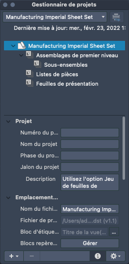

Palette Gestionnaire de projets
Affiche et organise des ensembles nommés de feuilles de dessin.
JEUFEUILLES (commande)
Menu : Fenêtre > Gestionnaire de projets
Clavier : Cmd-8
Résumé

Composants du Gestionnaire de projets
La section suivante explique que chaque composant du gestionnaire de projet sont utilisés.
  1. du menu contextuel. Répertorie tous les projets actuellement ouverts et ayant été récemment ouverts. Utilisez la liste pour basculer entre les projets ouverts.
  2. Bouton de publication du projet. Affiche et remplit la boîte de dialogue Publication par lot avec toutes les présentations du projet en cours.
  3. Arborescence du projet. affiche une liste organisée de toutes les présentations dans le projet en cours.
    Les actions suivantes peuvent être effectuées dans l'arborescence :
    • Cliquez deux fois sur une présentation ou une vue pour ouvrir le dessin associé.
    • Clic droit pour accéder aux menus contextuels des opérations appropriées à l'élément actuellement sélectionné. Pour plus d'informations, reportez-vous à la rubrique Menus contextuels de l'arborescence du projet.
    • Faites glisser les éléments dans l'arborescence pour les réorganiser.
  4. Groupe de fonctions Détails. Affiche les propriétés de l'élément sélectionné dans l'arborescence du projet. Cliquez sur le bouton Afficher les détails/Masquer les détails dans la partie inférieure du gestionnaire de projets pour basculer l'affichage du groupe de fonctions Détails.
    Pour plus d'informations sur les propriétés répertoriées dans le groupe de fonctions Détails, reportez-vous aux rubriques
  5. Bouton Create Action. Affiche un menu contextuel qui vous permet de créer un projet ou d'ajouter des présentations et des groupes au projet en cours.
