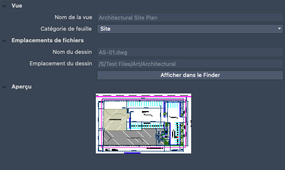

Propriétés de la vue (gestionnaire de projet)
Affiche des informations spécifiques au jeu de feuilles sélectionné.
JEUFEUILLES (commande)
Menu : Fenêtre  > Gestionnaire de projets : Sélectionner une vue enregistrée dans le Gestionnaire de projets
Résumé
Vues représentent les vues existantes qui ont été placées sur une présentation dans le projet en cours à l'aide du gestionnaire du jeu de feuilles AutoCAD pour Windows. Les vues ne peuvent pas être modifiées ou placés à l'aide du Gestionnaire de projets.
Liste d'options
Les options suivantes s'affichent.
Vue
Affiche des informations sur la vue.
Nom de la vue
Affiche le nom de la commande.
Catégorie
Affecte une catégorie à la vue.
La liste des catégories répertorie la valeur courante de chaque propriété de catégorie de vue de la vue d'espace objet lors de son placement sur une présentation dans le projet.
fichier, emplacement
Affiche des informations sur le fichier dessin qui contient la vue.
Nom du dessin
Affiche le nom du dessin contenant la vue nommée.
Emplacement du dessin
Affiche le chemin d'accès au dessin à l'endroit où la vue est enregistrée.
Afficher dans le Finder
Affiche l'emplacement du fichier de dessin (DWG) associé à la vue dans le Finder.
Aperçu
Affiche un aperçu du fichier sélectionné.
