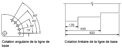

Crée une cote linéaire, angulaire ou superposée, à partir de la ligne de base de la cote précédente ou d'une cote sélectionnée.

Vous pouvez définir l'espacement par défaut entre les cotations de ligne de base dans le Gestionnaire des styles de cote, onglet Lignes, option Espacement des lignes de base (variable système DIMDLI).

Sélectionnez la cote de base: Sélectionnez une cote linéaire, superposée ou angulaire.
Sinon, le programme n'affiche pas cette invite et utilise le dernier objet de cote créé au cours de la session. Si la cote de base est linéaire ou angulaire, le message suivant s'affiche :
Spécifiez un second point d'origine de la ligne d'attache ou [annUler/Sélectionner] <Sélectionner>: Spécifiez un point, entrez une option ou appuyez sur ENTREE pour sélectionner une cote de base.
Si la cote de base est une cote superposée, le message suivant s'affiche :
Spécifiez la position de l'élément ou [annUler/Sélectionner] <Sélectionner>:
Pour mettre fin à la commande, appuyez deux fois sur Entrée ou appuyez sur Echap. La présentation du texte est déterminée par le style de cote courant.
Second point d'origine de la ligne d'attache
Par défaut, le programme considère la première ligne d'attache de la cote de base comme origine de la ligne d'attache pour la cote de ligne de base. Pour procéder autrement, sélectionnez explicitement une cote de base ; l'origine de la ligne d'attache devient la ligne d'attache de la cote de base la plus proche du point de sélection. Lorsque vous sélectionnez un second point, la cote de base est dessinée et l'invite Spécifiez un second point d'origine de la ligne d'attache s'affiche de nouveau. Pour mettre fin à la commande, appuyez sur Echap. Pour sélectionner une autre cote linéaire, superposée ou angulaire à utiliser comme référence pour la cote de ligne de base, appuyez sur Entrée.
Position de l'objet
Utilise l'extrémité de la cote de base comme extrémité de la cote de ligne de base. Vous êtes invité à indiquer la position de l'objet suivant. Lorsque vous sélectionnez la position de l'objet, la cote de base est dessinée et l'invite Indiquez la position de l'objet s'affiche de nouveau. Pour sélectionner une autre cote linéaire, superposée ou angulaire à utiliser comme référence pour la cote de ligne de base, appuyez sur Entrée.
Annuler
Annule la dernière cote de ligne de base entrée au cours de la session.
Sélectionner
Sélectionnez une cote linéaire, superposée ou angulaire, à utiliser comme référence pour la cote de ligne de base.
