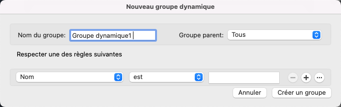

Boîte de dialogue Nouveau groupe dynamique
Regroupe les calques en fonction des critères que vous sélectionnez.

Nom du groupe
Présente un espace dans lequel vous pouvez saisir un nom pour le groupe de calques.
Groupe parent
Affiche une liste de tous les groupes de calques dans lesquels le nouveau groupe de calques dynamiques peut être imbriqué.
Règles
Affiche les propriétés de calques. Vous pouvez utiliser une ou plusieurs propriétés pour définir le groupe de calques. Ainsi, par exemple, vous pouvez définir un groupe de calques qui affiche tous les calques rouges ou bleus et en cours d'utilisation. Pour inclure plusieurs couleurs, types de ligne ou épaisseurs de ligne, ajoutez une autre règle et sélectionnez un paramètre différent.

Supprimer la règle
Permet de supprimer une seule règle ou un groupe de règles.
Créer un groupe de règles
Crée un regroupement de règles. Le regroupement de règles permet de créer des filtres complexes.
Ajouter une règle
Ajoute une nouvelle règle. Utilisez le nouveau jeu de commandes pour définir les propriétés de calque et les conditions de la règle.
Créer un groupe
Ajoute le nouveau groupe dynamique à la palette des calques.
