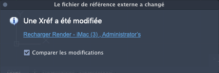

Lorsqu'une ou plusieurs Xréfs sont introuvables ou si l'une des Xréfs doit être rechargée, un message bulle s'affiche près du coin inférieur gauche de la zone de dessin. Cliquez ensuite sur le lien dans le message-bulle pour recharger la Xréf. Si l'option Comparer les modifications est activée, la Xréf est comparée à son dessin de référence et les résultats de la comparaison s'affichent dans le dessin actif. Lorsque vous fermez la comparaison, la Xréf est rechargée.
Vous pouvez comparer une Xréf avec le fichier de dessin de référence à tout moment. Cliquez avec le bouton droit de la souris sur une Xréf dans le Gestionnaire des références et choisissez l'une des options de comparaison. Les différences sont mises en surbrillance avec des couleurs et des nuages de révision dans le dessin actif.
